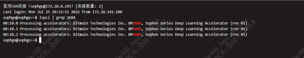

1、开发者们可以通过下列命令查看空间内已分配的TPU资源,正常情况下,用户可以看到空间内挂载有3颗BM1684处理器。
lspci | grep 1684
1658752755580

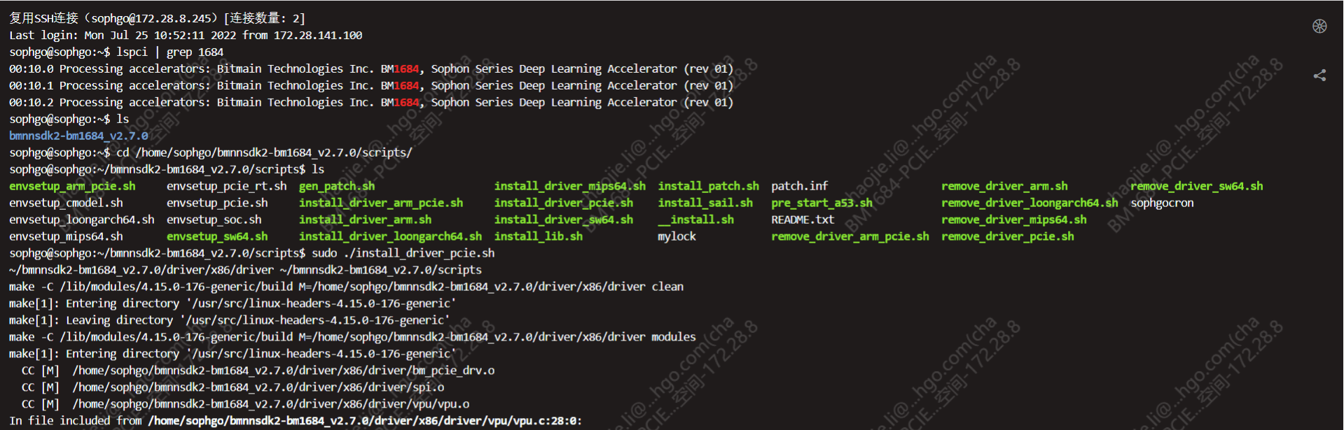

2、通过如下命令安装TPU驱动:
cd /home/sophgo/bmnnsdk2-bm1684_v2.7.0/scripts
sudo ./install_driver_pcie.sh

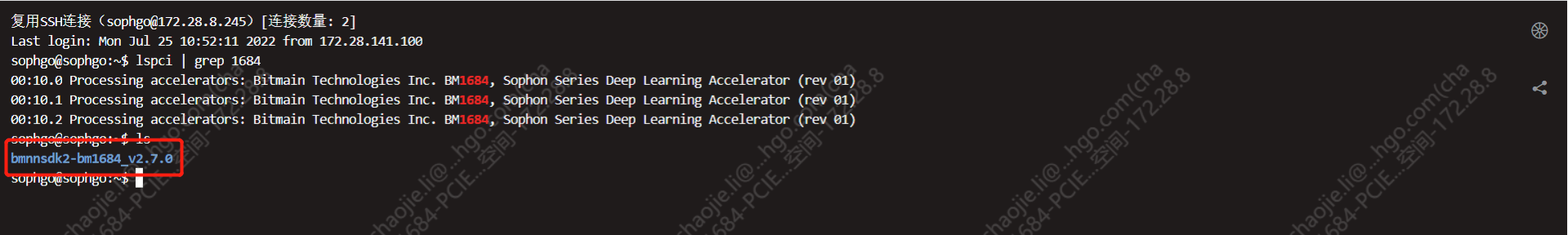

注:为提高云空间的创建效率,当前BM1684-PCIE云空间内仅包含基础SDK文件。
1658752835243
若未发现SDK文件,也可以自行下载驱动(建议通过云平台ftp服务器下载)
1658752933433

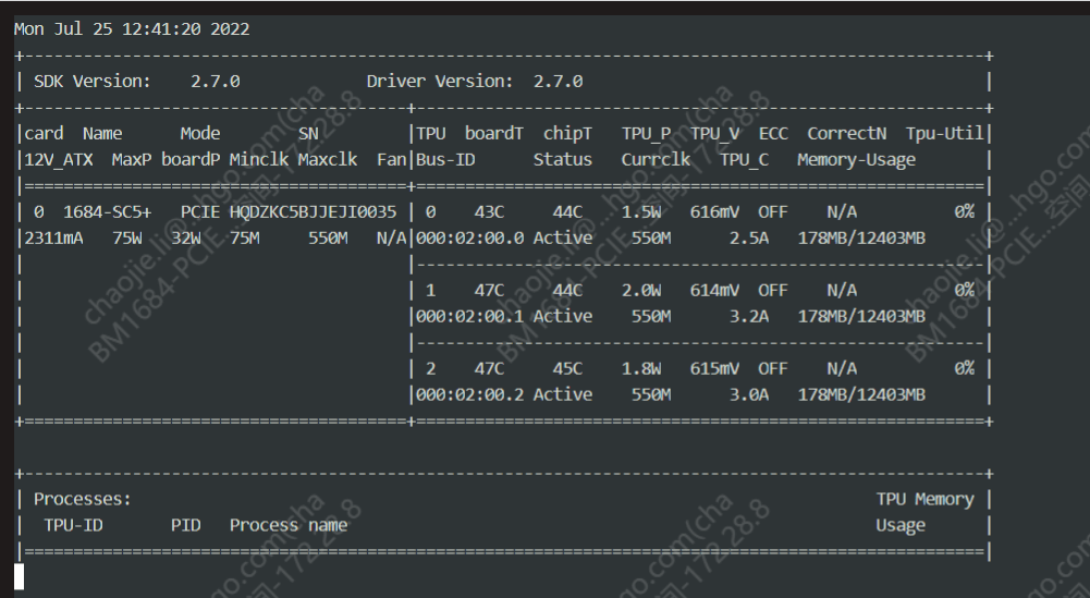

3、完成驱动程序安装后,通过如下命令检查驱动安装是否成功。
sudo su
source envsetup_pcie.sh
bm-smi
(注:执行第一条指令时可能提示安装pip/numpy失败,但不用担心,如下指令可以执行成功即可)
1658753082790
如上图显示,则表示驱动程序安装成功。

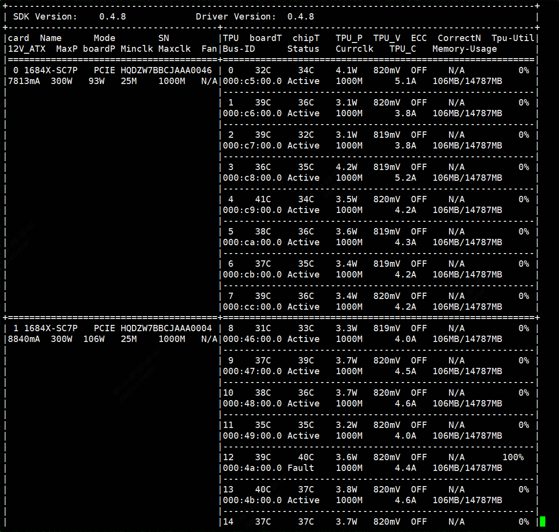

2.5.2.BM1684X-PCIE驱动挂载
BM1684X云开发空间已经安装了TPU驱动,如果开发者们使用bm-smi无法查看驱动信息,可以执行如下步骤:
1.使用bm-smi查看驱动,显示未找到命令
root@c74a2da366ef:~# bm-smi
-bash: bm-smi: command not found
2.配置环境变量,依次执行如下操作
vim ~/.bashrc 然后在文件末尾写入如下语句,保存并退出
export PATH=$PATH:/opt/sophon/libsophon-current/bin
export PATH=$PATH:/opt/sophon/libsophon-current/bin/bm1684x
export LD_LIBRARY_PATH=$LD_LIBRARY_PATH:/opt/sophon/libsophon-current/lib
source ~/.bashrc 执行命令使修改生效
  1. 再次使用bm-smi查看驱动
image-20231007193905571
